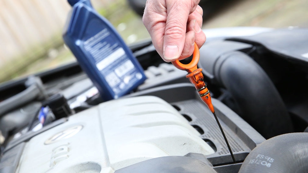

Tja, wenn du keine Frage stellst (sehe zumindest kein '?') :unsure:, dann stell ich eine: wie bist denn bei der Messung vorgegangen, etwa so nach der Empfehlung?
Empfohlenes Vorgehen:
