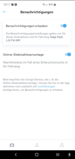

In der VW-App gibt's ja die Option "Online-Diebstahlwarnanlage". War die aktiv und hast da was bekommen?

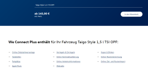

Wie aktivere ich die Option "Online-Diebstahlwarnanlage". diesen Punkt habe ich noch nicht gefunden.
Euro 66
Ist bei We Connect Plus drin. Diesen Service habe ich nicht.
Ah, ok. Seh dazu aber nix bei mir als Voraussetzung.
Ansonsten dann über "Einstellungen => Benachrichtigungen" (und auf myVolkswagen):
Euro 66
Ist bei mir nicht mit drin

Zu dem Preis hätte ich das sicher auch nicht gekauft und ein Verlängern kann man sich nun auch sparen, am 31.12.2025 ist Schluss. Und ob's diese Dienst je wieder so in der VW-App geben wird? Ich hab da aktuell so meine Zweifel
Ich weiß jetzt nicht mehr, wie meine "+-Bestellung" damals ablief, doch ich vermute, es war gleich beim Kauf vom Verk. "als Gesamtpaket" angestoßen worden. In meinen Mails hab ich noch die Bestätigung dazu gefunden:

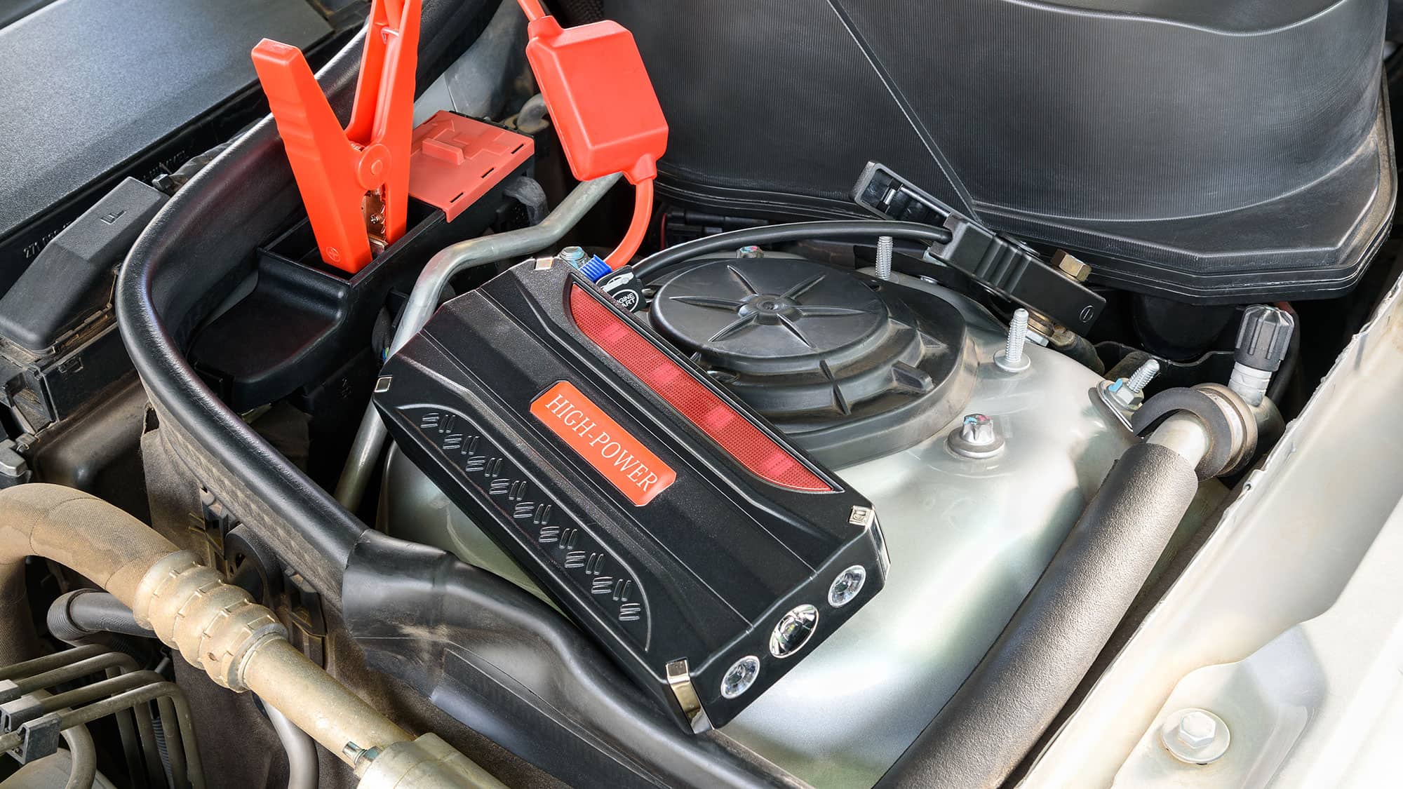

Zu deinem Problem: als Laternenparker ist eine leere Batterie ja besonders ärgerlich. Ich glaub, an deiner Stelle würde ich mir einen Start-Booster zulegen. Damit ist einem zumindest schnell wieder geholfen:
