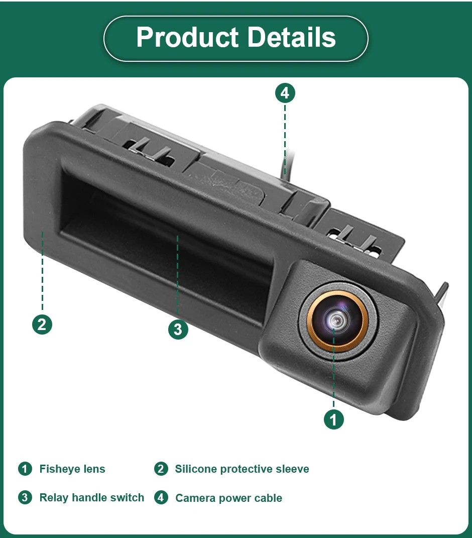

VW verwendet nur CVBS (NTSC), also eine Auflösung von 720p mit einem 130° Winkel. Und das im Jahr 2025.
Ich habe mir bei Aliexpress diese Kamera besorgt. Hat 1920p und einen 180° Winkel. Sieht am Taigo dann aus wie OEM:
Diese dann mit einem kleinen 6.25" HD Display angeschlossen. Das Display passt genau über den rechten Lüftungsteil zwischen Infotainment Display und Klimasteuerung. Bin damit nun zufrieden. Die originale VW Lösung wäre mir lieber gewesen, aber wenn das nun nicht geht, ist mir die alternative Lösung auch recht. Zumindest hat meine RFK nun eine deutlich höhere Auflösung und einen größeren Blickwinkel.
6.25" Display:
Alternativ kann ich diese hier empfehlen, wenn man den Kofferraum-Griff nicht austauschen möchte: 1920p, 170° Grad Blickwinkel:
