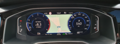

habe neulich hier im linken Rundinstrument gesehen, dass einer den Durchschnittverbrauch auf 100 km da in der Mitte hatte. Wenn ich über Setup das Cockpit konfiguriere, wird mir nur ein Durchschnittverbrauch ab Start angezeigt, und ich bekomm das nicht geändert.
Hat wer eine Idee, wo man das ändern kann?

Ihr müsst in der Mitte zwischen den Rundinstrumenten die Fahrdaten auswählen. Dann mittels Pfeil oben/unten auf die Übersicht schalten. Diese steht standardmäßig auf „Ab Start“. Wenn man jetzt die Ok-Taste drückt, wechselt er zu „Ab tanken“ oder „Langzeit“. Dabei wechseln auch alle Anzeigen in den Rundinstrumenten mit (Km, Fahrzeit, Verbrauch).
Du bist mein Held. Ist nirgend wo beschrieben.
Nun hat's mich auch interessiert, ob's über den Weg, also ohne Nutzung des DiscoverPro, bei mir mit 'DP' auch geht:
Ich lass es nun auch so eingestellt, denn den Kompass habe ich als Richtung oben in der Anzeige und nochmal auf dem mitlaufenden Navi.
Scheint also doch so zu sein, dass VW die SW entweder ab der aktuellen Version oder "nur" bei denen ohne 'DP' um dieses Feature beschnitten hat. Eigentlich völlig grundlos, wie ich finde, denn die Einstellung klappte nur mittels Multi-Funktionshebel und ohne 'DP' und sollte auch ohne des die Werte korrekt anzeigen!
