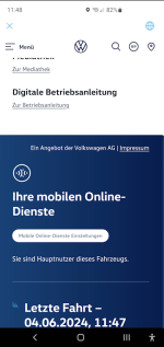

Ja, ich habe WeConnect. Habe soeben mal das Auto an das WLAN unseres Hauses angeschlossen, aber auch keine andere Möglichkeit der Einflussnahme gefunden. Weil ich ja die VW App nutze, habe ich auch Standort teilen eingestellt. wo soll ich denn in der VW App etwas einstellen, was diese Meldung obsolet macht?
Ich prüfe heute Abend noch mal...
Screenshot_2024-06-12-11-55-00-057_com.volkswagen.weconnect.jpg Screenshot_2024-06-12-11-55-18-326_com.volkswagen.weconnect.jpg
Wenn die Meldung ohne eig. Zutun oder OTAs nun plötzlich auftaucht, würde ich mit den Einstellungen spielen und die mal tageweise so lassen. Wenn die trotzdem ständig erscheint (oder auch eine Andere), gehe ich von einem Fehlverhalten aus und dann würde ich beim :) vorfahren.
Edit: mach die Einstellung direkt am Radio, dann siehst auch gleich das Ergebnis.
