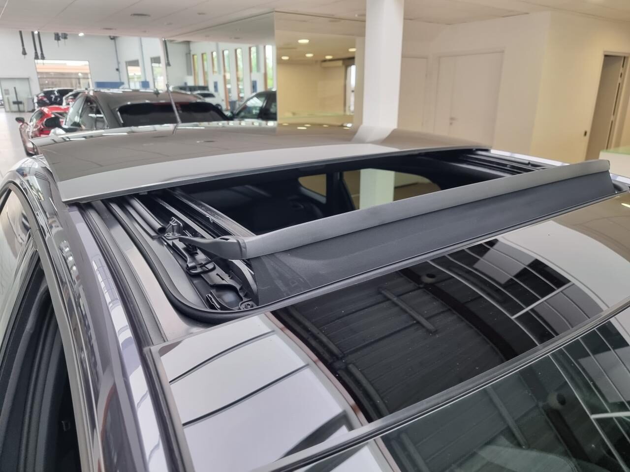

Hier mal eine Nahaufnahme vom Panoramadach
Ich habe mir diese Sache nochmal genauer angeschaut und sogar Wasser reingekippt.
Abläufe sind nur vorne links und rechts, nicht hinten. Sie sind jedoch unter der schwarzen Glasblende zwischen Frontscheibe und eigentlichem Aufstelldach. Man sieht also nichts.
Das Wasser kommt dann unten links und rechts im Bereich hinter den Rädern raus. Dort ist eine runde Plastikabdeckung.
Welchen Weg das Wasser bis dahin nimmt. Kann man nicht sehen. Das findet alles hinter Abdeckungen statt.
Reinigen wird so also schwer. Man kommt weder an Eingang noch Ausgang ran. Aber wenigstens kann ich so überprüfen dass es gut abläuft.
