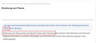

Funktionsweise
Der eingeschaltete Spurwechselassistent ist ab etwa 15 km/h (etwa 9 mph) aktiv. Bei einer Geschwindigkeit unter etwa 10 km/h (etwa 6 mph) deaktiviert sich der Spurwechselassistent.
In folgenden Fahrsituationen leuchtet die gelbe Kontrollleuchte im Außenspiegel:
  • Wenn das eigene Fahrzeug überholt wird.
  • Beim Überholen eines anderen Fahrzeugs, bis etwa 15 km/h (etwa 9 mph) Geschwindigkeitsunterschied. Bei einem deutlich schnelleren Überholvorgang erfolgt keine Anzeige.
Wenn beim Blinken in Richtung des erkannten Fahrzeugs eine mögliche kritische Situation erkannt wird, blinkt die gelbe Kontrollleuchte im Außenspiegel.
Je schneller sich ein anderes Fahrzeug nähert, desto früher erfolgt eine Anzeige im Außenspiegel.
Spurwechselassistent „Side Assist Plus“
Bei Fahrzeugen mit Spurhalteassistent (Lane Assist) wird der Fahrer bei einem Spurwechsel während einer möglichen kritischen Situation (Informationsstufe, Warnstufe) durch einen korrigierenden Lenkeingriff gewarnt, wenn der Spurhalteassistent (Lane Assist) eingeschaltet ist. Der Lenkeingriff erfolgt auch, wenn der Blinker für die entsprechende Richtung betätigt ist. Wenn der Lenkeingriff durch den Fahrer übersteuert wird, erfolgt eine zusätzliche Warnung durch eine Lenkradvibration.
