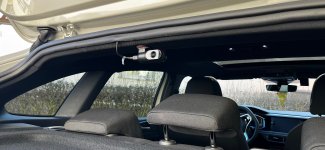

Habe die Heck Cam nicht an die Scheibe geklebt sondern an den Himmel geschraubt. Wollte so wenig wie möglich Kabel sichtbar haben. Funktioniert so auch sehr gut.
Das ist ja eine Clevere Idee die mir viel besser gefällt als an der Scheibe. Vor allem ist das Kabel schön versteckt.
