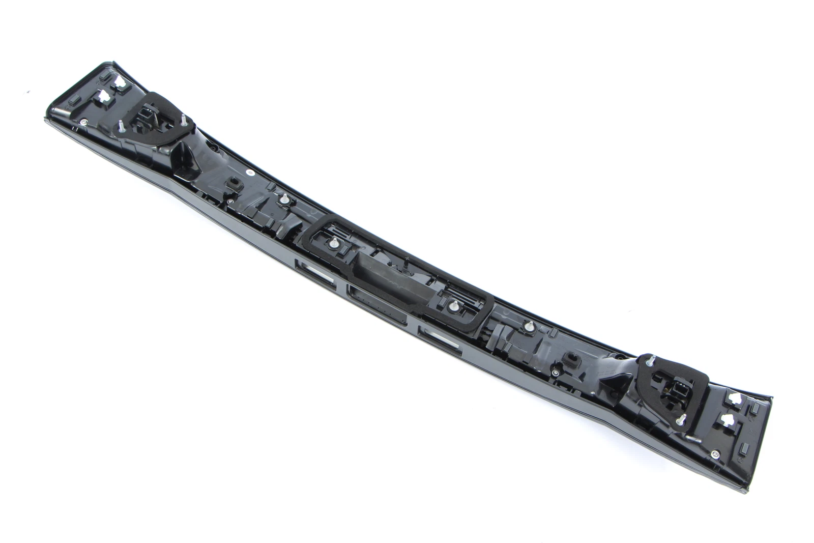

ich würde gerne eine externe Rückfahrkamera außen am Taigo* über dem Nummernschild anbringen. Dazu müsste ich nach dem entfernen der Innenverkleidung der Heckklappe die Rücklicht-Leiste entfernen um das Strom-Kabel durchzuführen. Hat das schon mal jemand gemacht?
Alternative: Ein Loch durch die Heckklappe mittig hinter dem Nummernschild bohren. Etwas Klarlack drauf, eine Gummitülle anbringen und das Kabel dort durchschieben.

die Leiste ist mit 8 Schrauben (Muttern auf den Bolzen) an der Heckklappe befestigt. Du erkennst die Bolzen sehr gut auf dem unteren Bild, das Du angefügt hast.
Wenn die Schrauben gelöst sind, ist die Leiste nur noch mit den 4 Klipsen (2 Rechts, 2 Links) an der Heckklappe festgeklipst. Vorsichtig aber beherzt am besten zu Zweit ziehen. Steckverbindungen für die Kabel lösen. ...

Vielleicht muss ich sie ja nicht komplett abnehmen und es reicht sie nur kurz auszuhängen, damit man das Kabel durch schieben kann.
Wichtiger Hinweis zur Demontage!
Die ganz linke Schraube (aus Kofferraumsicht) ist eine Einstellschraube die erst zu letzt entfernt werden darf. Unter Umständen lässt sie sich auch nicht ganz herausdrehen, sondern muss sobald sie endlos dreht, so lassen und die Leiste mit einem kräftigen Ruck abziehen da die Schraube dann in einer Plastikhalterung stecken bleibt.
Man benötigt zur Demontage einen eTorx 20 sowie einen 20er Ringschlüssel.
