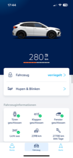

Hallo Leute, eventuell hättet ihr einen Tipp für mich, bin schon alles durch aber es geht einfach nicht.
Ich möchte das aktivieren, aber ich kann das einfach nicht abschließen, weil die Registrierung im Auto einfach nicht klappt, aber nur bei dieser App. Bin im Auto als Hauptnutzer angemeldet, habe mich auch schon mal gelöscht und wieder registriert, aber bei der App kann ich das nicht abschließen.

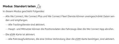

die Privatsphäre Einstellung muss auf jeden Fall auf : „Standort teilen“ gestellt sein.
Sehr guter Aspekt! (y) Im Handbuch* steht's auch drin, aber in den Anleitungen zum erfolgreichen "Fahrzeug hinzufügen" hatte ich die Info darüber bisher immer vermisst!

Hintergrund der Umstellung Ihrer Dienste ist die Privatsphäre Ihres Volkswagen Taigo*.
Wir bitten Sie, folgende Schritte durchzuführen, um die Deaktivierung Ihrer Dienste bei jedem Ausstieg zu vermeiden:
Bitte gehen Sie in Ihrem Infotainment System unter Menü > Nutzer > Set up und stellen Sie die Privatsphäre auf „Standort teilen“. Danach folgen Sie wieder den Schritten Menü > Nutzer > Set up und wählen „Nutzerprofil schützen“. Schützen Sie Ihr Nutzerprofil durch Ihre S-Pin. Sollte bereits ein Häkchen gesetzt sein, entfernen Sie das Häkchen und fügen es erneut ein.
Sollten wider Erwarten weiterhin Nutzungseinschränkungen vorhanden sein, kontaktieren Sie uns bitte erneut.

Mich hat die Lösung eigentlich nichts gebracht in der App habe ich immer noch das rote X bei Auto registrierung aber vielleicht hilft das jemanden anderen weiter.
