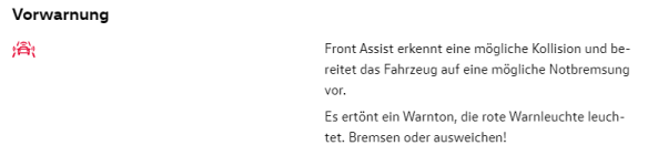

Hatte ich auch schon öfters , dieses Bremssymbol(rotes Auto?). Heute zweimal , an der gleichen Stelle. Was ist das für ein Symbol? 🤷🏻‍♀️
Das hier (hatte ich übrigens zG noch nie bisher 🤞(y))?

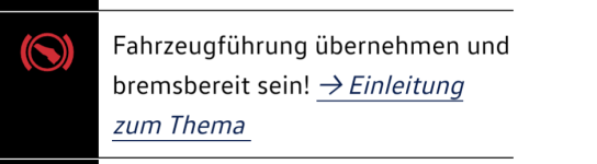

Ich meine es war eher dieses (also bei mir):
Das hat mit ACC zu tun:
Komisch ist nur,das vor mir keiner war,ich habe nur jemanden überholt.

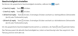

mal ne andere Frage. Kann man eigentlich die Geschwindigkeit nur in 10er Schritten anpassen?

Meine Erfahrung bisher, er nutzt die Motorbremse dazu, also kein aktives Abbremsen "mit Bremslicht". Denn es ist eher ein fließendes Reduzieren des Tempos und kein abruptes Abbremsen, selbst wenn die Schritte etwa > 20 km/h hoch sind.
Aber ich kann's auch nur vermuten, weil man halt von innen nicht das Aufleuchten der Bremslichter sehen kann! :D
Kommt wahrscheinlich auch drauf an,wie weit "gebremst" werden muss: also wie groß zB die eingestellte oder durch VZE gemeldete Geschwindigkeitsdifferenz ist. Man merkt an einigen Stellen schon das die Bremse betätigt wird - aber eben irgendwie gleichmäßiger und nicht so "frontlastig"...aber das ist mein Gefühl. Aber auch die Motorbremse wird genutzt,zB "bergauf" bei entsprechender Geschwindigkeitsreduzierung,das habe ich schon selber festgestellt.
Moment, den Auszug aus dem Manual* nicht missverstehen, @Mikon. Dass dort 'angesprochene' leichte Reduzieren ist jetzt nur auf die eigene Einstellung per entspr. Taste am Lenkrad bezogen.
Kriegt der Tempomat "Input von außen", also bspw. eben durch die VZE oder das Abbremsen oder Einscheren eines vorausfahrenden Fahrzeugs, dann wird natürlich sofort und angepasst abgebremst, dass auch der nachfolgende Verkehr dies durch's Bremslicht angezeigt bekommt!
Das meine ich ja: das ist etwas missverständlich - auch wenn man am Lenkrad die Geschwindigkeit beim TravelAssist reduziert, bremst er definitiv ab. Wäre allerdings interessant zu wissen, ob er "nur" mit ACC und keinem vorausfahrendem Fahrzeug bei Geschwindigkeitsreduzierung (übers Lenkrad, nicht VZE) auch abbremst! Bei meinen Golf* Plus hatte ich Tempomat - der bremst definitiv nicht!! Aber ACC heisst ja: Activ Cruise Control - dazu sollte bremsen auch gehören.
Hallo @Ralf25, ja genau dieses Symbol, kommt jetzt häufiger vor, nur da ist nix zum ausweichen bzw. Vor mir fährt kein Auto. Eben wieder in der Ortschaft weit und breit kein Hindernis. 🤔🤷🏻‍♀️
Wenn das Auto nicht zu dreckig ist und damit der Sensor vorne für den 'Front Assist' nicht richtig "sehen" kann, würde ich den :) anrufen oder gleich morgens kurz zum Check direkt vorfahren. Vlt. liegt ja auch ein techn. Defekt vor.
