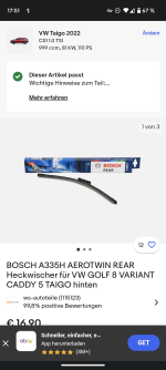

Hat zufällig jemand die Nummer des hinteren Scheibenwischers der Marke Bosch? Bei den Scheibenwischern mit der Bezeichnung: Rear A282H zeigt er mir,das diese nicht passend sind für den Taigo (beim großen Fluss).
Für die Front Scheibenwischer* habe ich die Aerotwin A863S genommen,passen auch bestens.

(y) Prima, fast war ich am überlegen, die zum Test mal auszupacken! Obwohl ich die eh nicht mehr hätte umtauschen können. :D
Edit:
Ich auch. (y) Nur die A335H waren damals dort leider nicht lieferbar. (n) Die musste ich dann separat bei 'autoscheibenwischer24' bestellen. Die waren 12/22 zu dem akt. eBay-Angebot sogar 10 ct. günstiger! :cool: 😊
Wobei ich die Preisgestaltung schon seltsam finde: Vorne die A863S zu 19,60 und hinten einer schon 16,90, jeweils inkl. Versand (Prime bei A...n)! :unsure:
