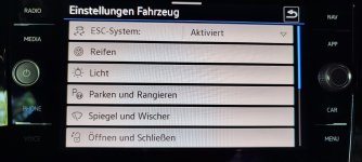

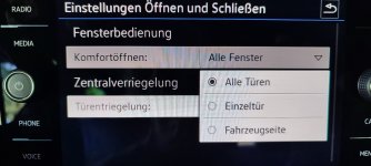

Kann die automatische Türverriegelung beim Taigo* nicht einfach über das Infotainmentsystem im Menü "Car" deaktiviert werden?
Ich hatte heute vergeblich über den Punkt "Öffnen & Schließen" die automatische Verriegelung zu deaktivieren aber da gibt es keinen Menüpunkt dazu.

Bei meinem Taigo* kann man das automatische verriegeln aber auch nicht deaktivieren. Den Punkt gibt es gar nicht!
Ich kann die Aussage von Freindla da nur bestätigen.
Keine Ahnung wie der Typ in dem Video zu dem Punkt kommt.
Natürlich habe ich das deaktivieren darunter auch erwartet 🙄😕

Ja, seltsam das Ganze. :unsure: Ich kann mich dran erinnern, dass ich das kurz nach dem Kauf vor gut 1,5 Jahren alles an Optionen mal ausprobiert habe und da war die Option noch vorhanden (hatte sie auch mal deaktiviert gehabt). Hatte sie dann aber doch auf "Verriegeln" gelassen und ich vermute, durch irgendein Update danach wurde die Option rausgeschmissen und das autom. Verriegeln bei ~ 15 km/h als Default aktiviert.
Denn ich hab mal auch auf "Englisch" umgestellt, blieb aber alles an Einstelleungen wie gehabt...
Vlt. kann das ja noch jemand bestätigen? :unsure:

Ich kann leider auch nur bestätigen, dass der Menüpunkt definitiv nicht (mehr) vorhanden ist :rolleyes: Erst dachte ich nur, ich wäre zu dämlich, den Punkt zu finden...
Ich habe den Eintrag per OBD11 wieder reincodiert und dann deaktiviert - für mich viel besser so ;)
