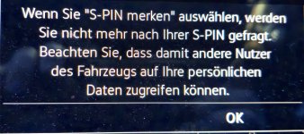

'Nutzerprofil mit S-PIN sichern' klappt nicht!

Also ich glaub du meinst da ganz was anderes ,...es geht darum dein Nutzerprofil das eben im Hauptschlüssel Hinterlegt wird mit einem S-Pin im Auto zu schützen.
Und dieser wird sich eben nicht gemerkt,..nach wieder Starten und abstellen des Taigo* meint er eben das das Hauptnuzerprofil nicht dur denn S-Pin geschützt ist!!

Ich hatte hierauf geantwortet und deine beschriebenen Funktionen sind erst mit der VW-App nach einer Anmeldung am VW-Konto möglich! Und damit bin ich autorisiert! Ein Fremder kann es nicht!
Änderungen am Nutzerprofil des Radios oder Zugriff auf's Internet über's Auto sind ohne Schlüssel (eine weitere Autorisierung!) auch nicht möglich und damit auch keine, wie du es nennst, "Aneignung der Daten"!
Ich denke auch, du hast bei dem Thema hier so eine Art "Diebstahlschutz" im Hinterkopf, doch das ist nicht gemeint.

Richtig, andere Nutzer mit meinem Schlüssel brauchen die S-PIN mit der aktiven "Merken-Option", die in meinem Fall vom Hauptnutzer mit dessen - also meinem - Schlüssel festgelegt worden ist, auch nicht einzugeben. Das ist ja auch so gewollt und korrekt.
Trotzdem ist MEIN Profil geschützt und daher darf die Meldung nicht kommen.
So, nun ist es aber möglich, für alle weiteren Schlüssel jeweils andere Nutzer dafür zu registrieren, als separate und zusätzliche Autorisierung sozusagen. Und wenn nun NICHT der Hauptnutzer mit seinem Schlüssel kommt, sondern der Zweitschlüssel bspw., erwarte ich nun, dass mein Taigo* merkt. "Hoppla, es kommt nun nicht der Hauptnutzer, dessen S-PIN ich mir merken sollte, sondern der Zweitschlüssel und da muss ich dann aber jetzt nun doch die S-PIN erfragen, zur erfolgreichen Autorisierung."
DAS ist für mich sichere Benutzerverwaltung, rein über die Schlüsselberechtigung! Verstehst du, worauf ich hinaus will? Jeder Nutzter autorisiert sich mit seinem eigenen Schlüssel, "mechanisch" und elektronisch (über's Profil). Das Handbuch* spricht ja auch vom "berechtigten Schlüssel", welchem dann erlaubt ist, den Taigo zu starten.
Wie oben schon geschrieben, hab ich das mit dem Zweitschlüssel noch nicht getestet gehabt. Wenn aber diese Meldung zusammen mit der aktiven "Merken-Option" erscheint und dies gewollt und korrekt ist (von VW so bestätigt), dann fürchte ich, dass man damit den Schutz des Zweitschlüssels unterwandert.
So, ich hoffe, ich hab meine Sichtweise dazu nun einigermaßen verständlich erklärt.
Übrigens, wenn denn mal auch beim Taigo der "Mobile Schlüssel" angeboten wird und funktionieren sollte, erwarte ich dort auch den entspr. Benutzer- bzw. Profilschutz mit der Abfrage der individuellen S-PIN, die man eben auch in der VW-App zu seinem Profil eingeben kann.

Hatte bei der Übergabe schon das leidige S-PIN-Thema erwähnt und bekam dann heute die Info, das muss so sein, wär ganz normal, bei allen Modellen. Da auch grad Rushhour beim Abholen war und sein Telefon sich auch öfters meldete, hab ich da nicht weiter nachgehakt. Auch schien mir der Meister einer von der alten Schule zu sein, mit einem eher mechanisch/technisch ausgerichteten Mindset.
Naja, das "Problem" mit der nervigen Meldung ist ja im Vergleich zu den hier öfters vorgebrachten wirklich signifikanten Problemen und Ärgernissen, wovon ich GsD bisher komplett verschont geblieben bin, ziemlich bedeutungslos. Also abhaken...

Ich habe meinen Taigo am 14.03.24 bekommen und habe ebenfalls das Problem mit der S-Pin. Setze ich den Haken nicht fragt er bei jedem Start nach de PIN, setze ich das Häkchen ist der PIN nicht mehr da. Vorgestern hatte ich noch zusätzlich das Problem, dass er sich mehrfach allein auf die maximale Privatsphäre umgestellt hat, auch waren einige meiner Einstellungen verschwunden.
