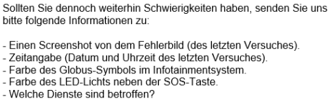

Der WeConnect Support hat sich gerade gemeldet:
Dann werden wir das mal so durchführen wie gewünscht. ;)
So, Schritte wie gewünscht durchgeführt - hat alles geklappt, die WeConnect-App hatte die aktuellen Daten der Fahrt, auch ein Aktualisieren der App ein paar Minuten später hat funktioniert. Auch die Daten auf der My Volkswagen Seite sind aktuell...
Werde jetzt mal beobachten wie es weiter geht, wenn es wieder Probleme gibt, soll ich ja diese Mittels Screenshot etc an den Support schicken. Schauen wir mal...

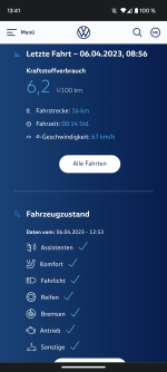

Auffällig ist aber folgendes: Die Fahrdaten (also gefahrene Kilometer;Verbrauch etc) sind nicht übertragen - auch jetzt bei der Heimfahrt wieder nicht. Aber der Fahrzeugstatus ( ist immer mit dem Datum des "Abstellen" des Taigolein identisch. Also werden Daten übertragen - nur nicht die Fahrdaten.
Letzte Fahrt heute früh 8:56Uhr (Heimfahrt Mittag fehlt) - Fahrzeugzustand heute Mittag 12:53Uhr nach der Heimfahrt. Also liegt es nicht am fehlenden Empfang, denn Daten werden übertragen!
Schicke das mal so an den Support (WeConnect).
