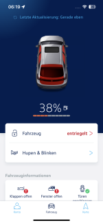

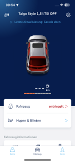

Nee, da halten sich die '%' - warum auch immer - sehr hartnäckig... :( Und ebenso fehlt bei den Fahrzeugeinstellungen (über das Zahnrad oben rechts) die km-Angabe zur Gesamtstrecke. Vlt. hängt das damit zusammen? :unsure:
Muss nachher mal die Folie runter nehmen,mal sehen ob das was bringt.
Ohne den Motor zu starten habe ich eh nur noch einen Versuch übrig...die Meldung hatte ich noch nie,aber @Ralf25 schon wenn ich mich recht erinnere...
V.I.P.
Genau, weiß aber auch nicht, welchen Kriterien da zählen! :confused: Aktuell hab ich nach mehreren Versuchen immer noch eine Batteriespannung von 14,8 V und damals waren's auch noch > 12 V. :unsure:
Folie ab und siehe da: alles "verriegelt und verschlossen"...Die Reichweiten Anzeige ist auch wieder in km
Der Verdacht liegt nahe: die "Frostschutz-Alu-Folie" scheint den Empfang einzuschränken.
Werde die Folie nachher wieder drauf machen,dann sehen wir weiter...

Grad während der F1-Quali den Connect nochmal versucht und er hat die Daten aktualisiert. (y) Was mich aber nun wundert, bisher wurde die Reichweite immer in der Einheit 'km' angegeben, noch nie in '%'! Scheint wohl neu zu sein. :unsure: Find ich aber i-wie unpraktisch, in 'km' ist's mir aussagekräftiger! (n)
Nach 8h alten Daten direkt am Auto übertragen mit km-Angabe und ebenso einer bei der Gesamtstrecke hab ich diese grad wieder aus der Ferne aktualisiert und die Daten wurden auch korrekt und vollständig abgerufen. (y)
Vermutlich besteht tatsächlich ein Zusammenhang zw. der %-Einheit und der dann fehlenden Gesamtstrecke.
Und ist's nun die Folie?
Tatsächlich war nach Aufbringen der Folie wieder das beschriebene Problem da... :eek: ...das kann doch kein Zufall sein.
Seit Mittwoch keine Folie mehr drauf,klappt soweit alles wieder...Komisch :unsure:

Aktuell habe ich auch wieder bei den noch möglichen Kilometern eine % Anzeige:-(
Hab gerade mal "aktualisiert" : ging ratzifatzi und alles gut (auch km Restanzeige).
Ich glaube das die Daten Qualität einfach manchmal "mangelhaft" ist und es deshalb zu "Falschanzeigen" kommt...

Ist echt seltsam und eigentlich nicht nachvollziehbar. Habs grad von derselben Position aktualisiert wie schon alle Tage zuvor (ok, gestern Abend war's dunkler als grad eben :D) und nachdem eben zuletzt gestern Abend bei der Reichweite 500km angezeigt wurde, steht dort jetzt 83%. :confused: Wobei das Max. bisher nach'm Tanken immer bei 580km lag und nicht bei 600km. :unsure:
Die Reichweite wird nach dem letzten Durchschnittsverbrauch berechnet.Richtig? Weil manchmal stehen 560km,manchmak 540km und auch schon 580 km.
