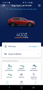

Aber das Bild von deinen Taigo* passt nicht,oder!? Sind deine Fenster offen??

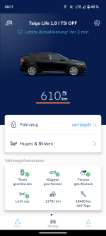

Edit: so sieht es bei mir aus:
Doch, in der Garage lasse ich immer das Pano hochgeklappt, zur Entlüftung und dann fällt nach dem Aussteigen auch die Tür von selber ins Schloß. Durch die Schwerkraft, weil ich ja durch die Duplex leicht schräg hoch reinfahre. ;)=

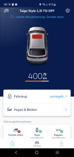

Jetzt hatte ich grad aus der Ferne meinen Taigo verriegelt und das hat er auch pos. bestätigt. (y) Nur nach dem Aktualisieren der Daten zeigt er's inkonsistent an, der Status stimmt, aber die anderen Angaben dazu (Bild und "Fenster offen") leider nicht. :(

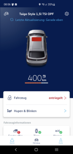

Ich wollte nämlich mal checken, ob der "Verriegelt-Status" vlt. dafür verantwortlich ist, dass bei @Mikon hier
der Taigo 1x Silbern und von oben, vorhin in #206 aber in Schwarz angezeigt worden ist, seltsam. :confused:
Muss ich mal weiter beobachten...
Bei Störungen und nicht-Aktualisierung ist der Taigo immer silber,bei mir stehen dann noch sämtliche Türen offen auf d Bild.

1. beim Verriegeln heute morgen hat er nur die Türen abgeschlossen, das Pano nicht. Daher auch das offene Pano, was mit "Fenster" gleichgesetzt wird: OK, passt soweit. (y) Muss man aber wissen, falls es mal regnet 🌧️und man hockt in einer Bar, etc.
2. hab alles geschlossen und siehe da, der Taigo schaut genauso aus wie im realen Leben! :) Hatte ja bisher immer das Pano offen, daher Danke für den Hinweis @Mikon! (y)
Bei Störungen und nicht-Aktualisierung ist der Taigo immer silber,...
Nur warum grade 'Silber'? :confused: Zuerst dachte ich, mit der Farbe kann man den nicht ordern, aber es gibt ihn auch in "Reflexsilber Metallic". Von daher wäre doch als "Fehlerfarbe" ein kräftiges Orange eher angebracht... :unsure:
